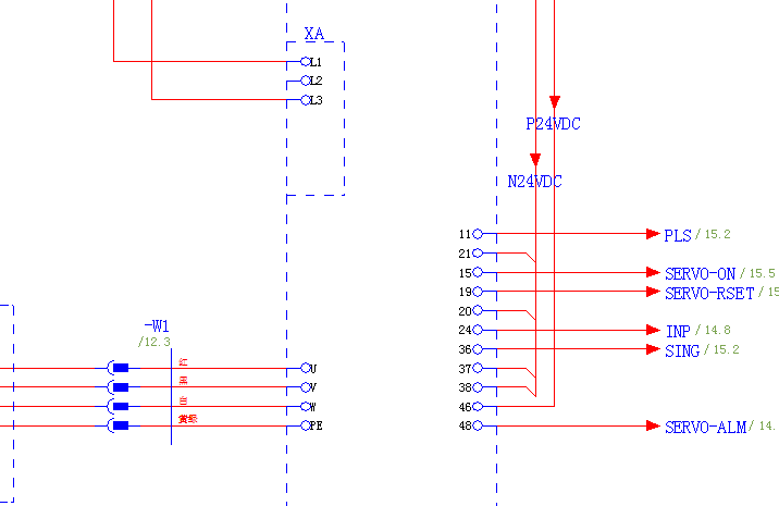

很多论坛都提到了西门子S7-200 Smart与三菱伺服无法连接问题,今天有个项目是这样配置的正好实验成功了。没有用光耦转换,西门子是PNP输出,伺服用源型输入输出,接线如附件,这是手册上没有的。
[ 此帖被suzhou2001在2017-01-13 09:37重新编辑 ]
西门子S7 Smart 与JE伺服连接
