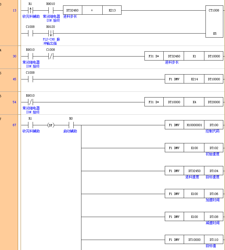

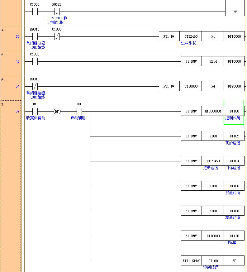

有人用过松下FP0R C32的PLC吗 这段程序什么意思啊

这段程序什么意思 新手求大神指点 谢谢!!!!!

发表于: 2017-01-12 13:59
控制步进或伺服电机的一段程序

发表于: 2017-01-12 20:37
引用第1楼lixianji_007于2017-01-12 13:59发表的 :
控制步进或伺服电机的一段程序
就是一段定位控制
