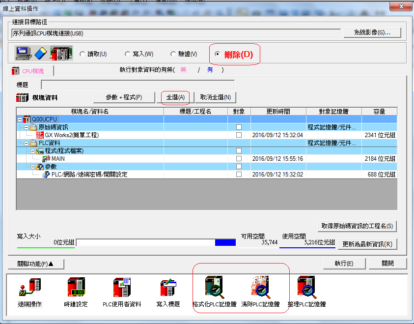

请问使用PLC前不想以前的程序设置对现在的程序有影响,用GX-WORK2软件格式化要做哪些操作。有用户数据、锁存备份数据、存储器操作等等一些。要清除哪些请具体点说明。非常感谢。

刪除程式、清除、格式化記憶體
