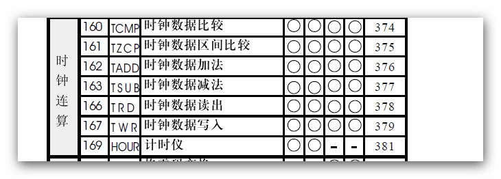

将当前年月日数据减掉1天,比如2017/01/01减一天得到2016/12/31
该怎么计算?

引用第1楼cvlsam于2017-01-11 20:48发表的  :
[attachment=163263]
这些指令只涉及到时分秒,年月日未涉及

没有专用指令的话只有自己做程序计算,还要算闰年、不同月天数不同也要分类计算。
