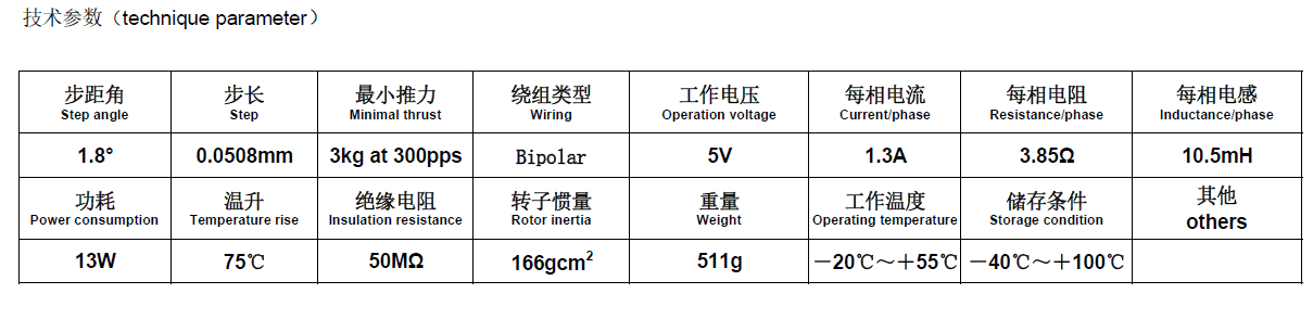

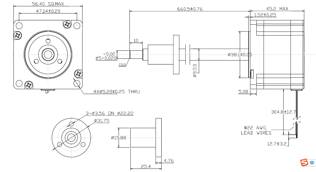

描述:电机图1
描述:电机图2
请问一下。这个螺距怎么计算呢???可以给个方法吗?麻烦大神了

编码器拨码调到25600,就是一圈25600个脉冲,如果丝杠螺距是5MM,就是走了5MM
嗯,是这样的。我现在要给软件的发I/O表。丝杆我量过了,相邻的两个牙之间是2.5mm。那我I/O表上的螺距那一项就填2.5了吧?

6楼  发表于: 2017-01-11 16:27
已经解决了,刚刚问采购要了号码,应该填的导程10.16mm

7楼  发表于: 2017-01-11 16:32
螺距是由丝杆确定的把
嗯,螺距直接可以卡尺卡出来,导程得看情况

8楼  发表于: 2017-01-11 16:40
螺距顾名思义就是螺纹与螺纹之间的间距,可以用游标卡尺直接测出来。
我估计LZ把螺距和导程混淆了

9楼  发表于: 2017-01-13 18:58
没看清楚图,那是马达带丝杆了660.5长。
螺距=360度除以步距角乘以步长=360/1.8*0.0508=10.16MM
