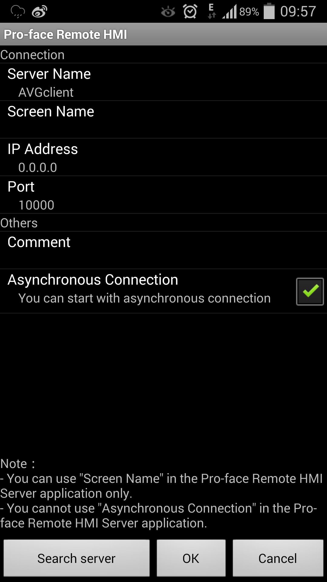

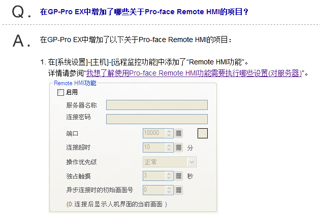

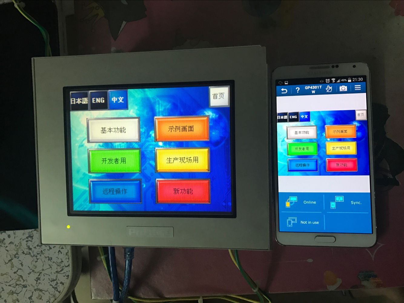

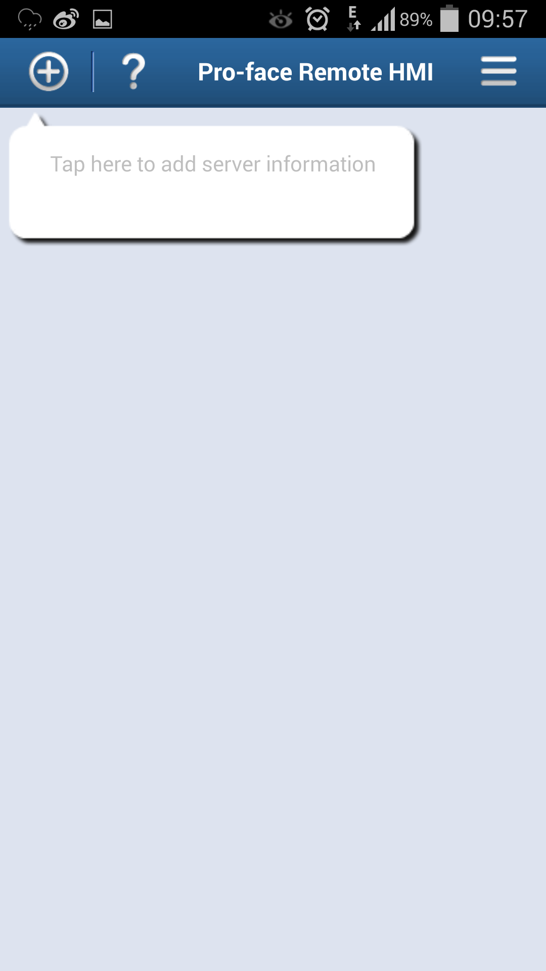

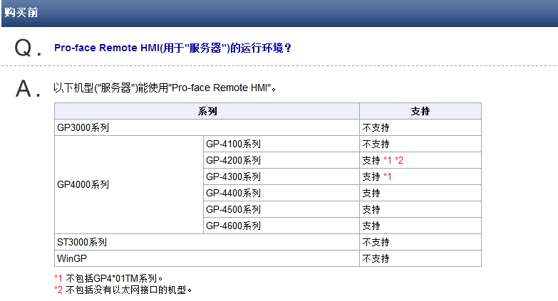

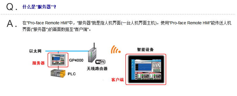

方案:proface4000系列以上,带网口的触摸屏。软件PROEX4.0以上。手机或者智能终端APP: Rrmote HMI.
特点:安装在平板电脑或智能手机上的软件Pro-face Remote HMI,可远程操作、查看多台人机界面的画面。
借助于远程监控功能,以前需要多人进行操作的大型机器或长距离应用,现在只需较少的操作人员就能轻松应对。
               解决方案支持:QQ:1791840209
应用:AGV现场管理,架构:(三菱Q02H, GP4501TW, )  研华AP(EKI-6311GN), 智能手机
