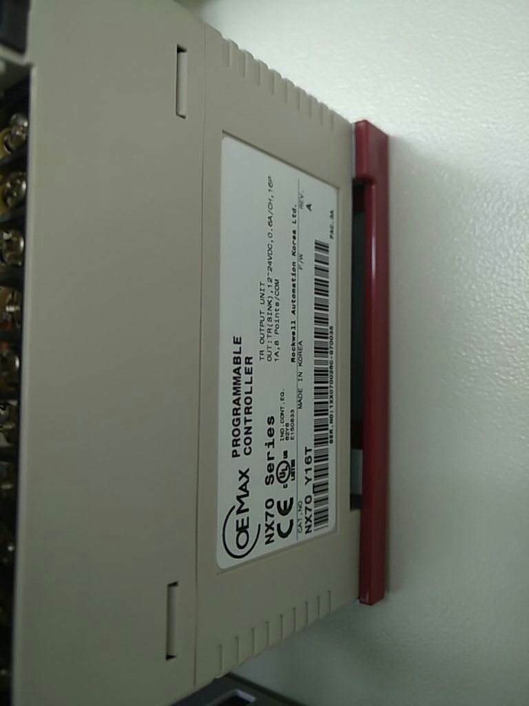

侧面的系型号

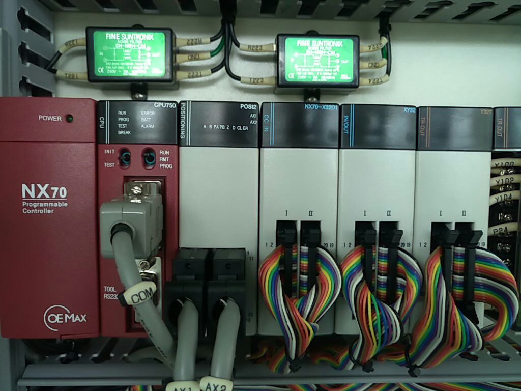

    楼上发的很对,原先是三星PLC。还是中文资料,但是没找到软件

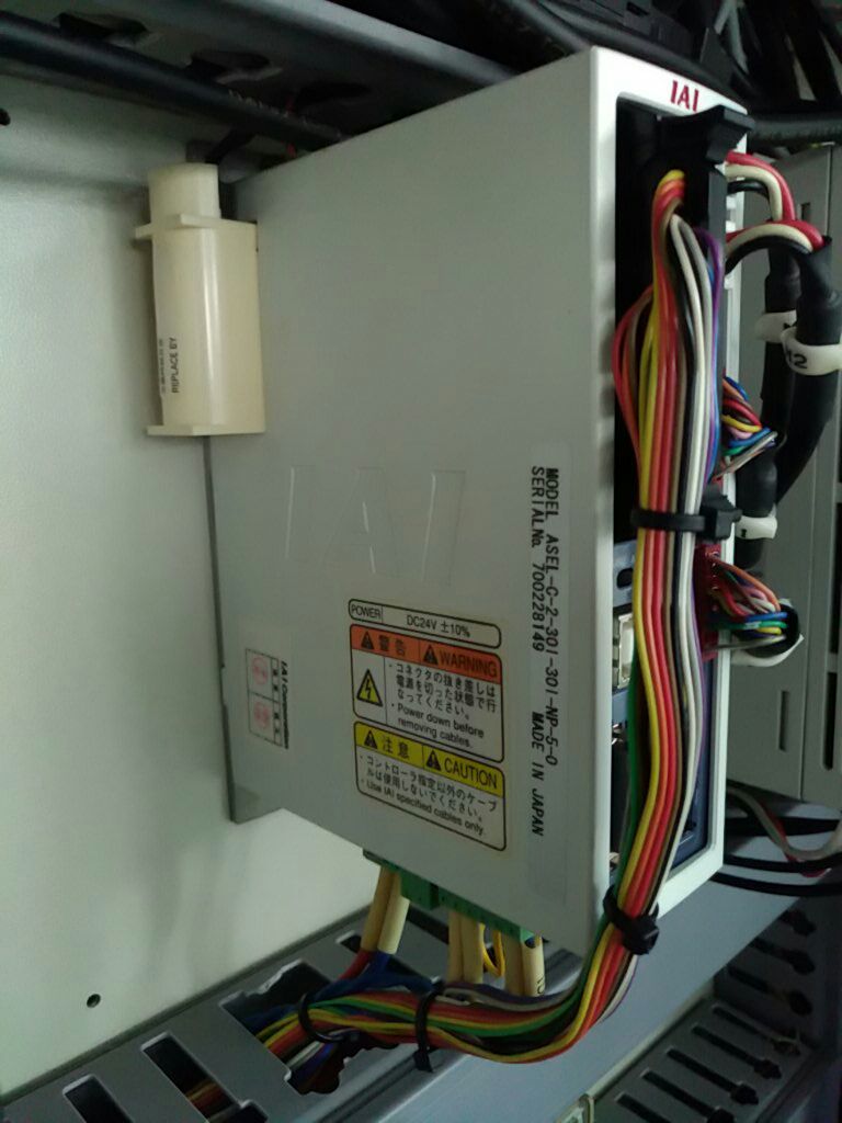

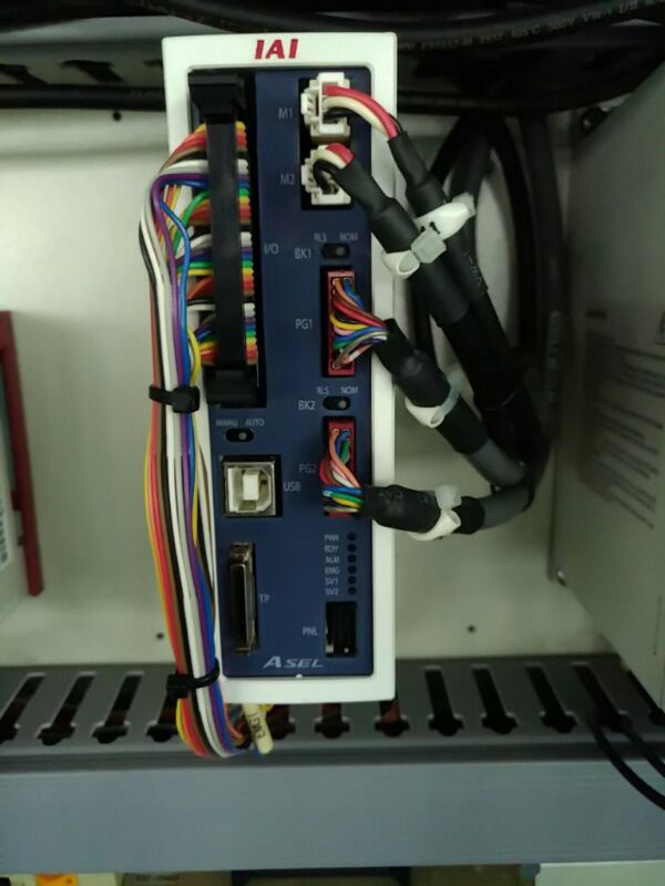

    那这款IAI的驱动器呢?这设备现在淘汰了,里面的东西不错,想玩下,可惜没有软件

    这个PLC有样子点高大上,比这个高一个档次的NX700,价格也是低得无法想像.

    试一下用松下PLC的软件

    winfpst_ver2-24_software_eng。三星的plc,内核就是松下的。改头换面。玩这个机的时候出现了一次搞笑的事,程序里有连个timer,保存运行,然后数据全部出错。dt类的数据一塌糊涂。

    4楼需要的说明好像本论坛内就有啊?搜搜吧
