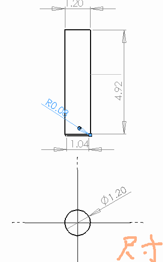

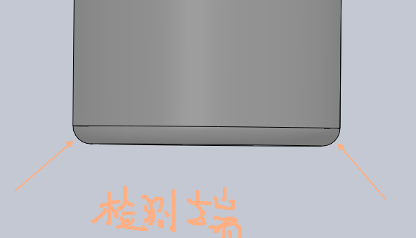

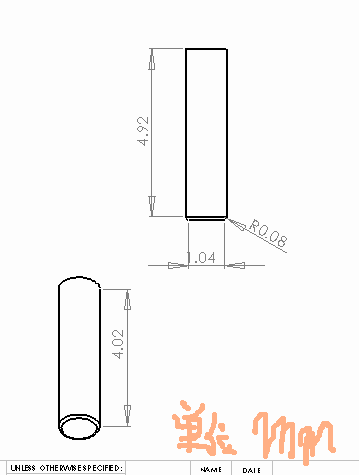

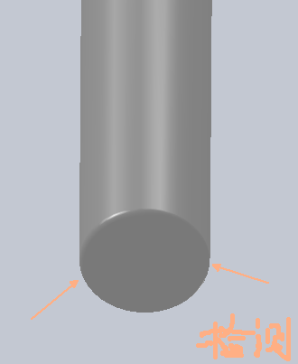

工程上遇上辨别圆弧面,不知如何检测,一端是规则倒圆角弧面,另一端是不规则的,产品比较小1.2MM*5MM,如图:检测到有圆弧面就判定OK,1.04面是平的,有圆弧的这端是规则稳定的,大小,尺寸是固定的,另一端是乱的,不规则的,也就是说判定这个产品一个方向

检测圆弧面的什么呢?是有没有圆角?还是那个1.04的面平不平?还是什么?
检测到有圆弧面就判定OK,1.04面是平的,有圆弧的这端是规则稳定的,大小,尺寸是固定的,另一端是乱的,不规则的,也就是说判定这个产口品一个方向

做一套检具,类似滚针轴承并排转动,至于检测就随便你用接触式或者是非接触式多可以!

    视觉不一定能检测这么高精度吧,激光最好,还得看你检测速度

    圆弧太小了,不知道视觉能不能检出来,而且怎么让产品的圆弧面规则排列也是个问题。

    你这个导圆弧很小,必须要使用很小的激光点,测量几个点,然后拟合成曲线。稍微麻烦一点。这个算是比较准确的方法,但是不好做,如果只是判断方向,我觉得还可以想些其他办法,不规则的面是否更好检测判断?
