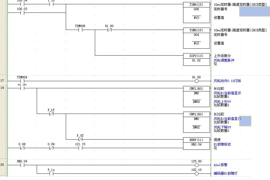

本人想做一个程序,就是要监控编码器的数据,当电机轴与编码联接出问题时,或是编码器损坏时用到,比如电机运转后收不到编码的数据变化时就要马上关闭电机。这样的程序怎么做,是不是要用数据比较之类的?

这个是程序思路问题,方法有好多种

就用数据比较做

看看这个编码器故障判断程序
