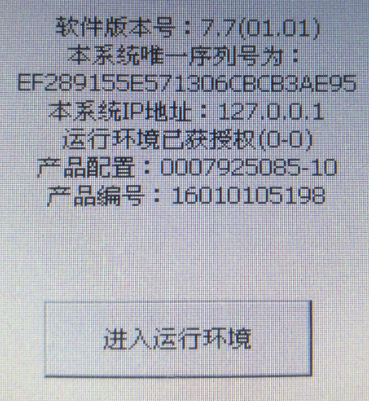

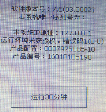

大家好,我刚接触这歀触摸屏就遇到这种问题,触摸屏型号TPC7062KX,开机后显示“运行环境未获授权,错误码1(0-0)”. 下面显示“运行30分钟”,点击“运行30分钟”进入画面,30分钟后会自动重启,不知道该怎么解决,往高手不吝赐教。
怎么没人回复我,打电话给客服,电话内自动回复说是休息日,好郁闷。还好问题已经解决了,是我自己瞎弄的具体方法:电脑卸载原先安装的MCGS嵌入版组态环境7.6版本,又从官网下载7.7版本。进入软件在工具、下载配置内点击高级操作,升级嵌入版运行环境,之后再重新启动触摸屏就好了。
