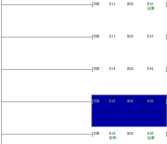

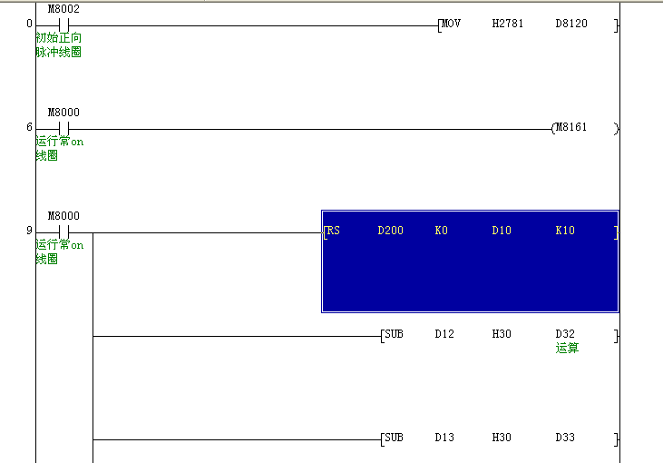

FX1N 怎么和xk3190-a12+e进行数据通信 我连接了 但是没反应啊 PLC接收不到A12+的数据啊
我是新手 能不能帮帮我

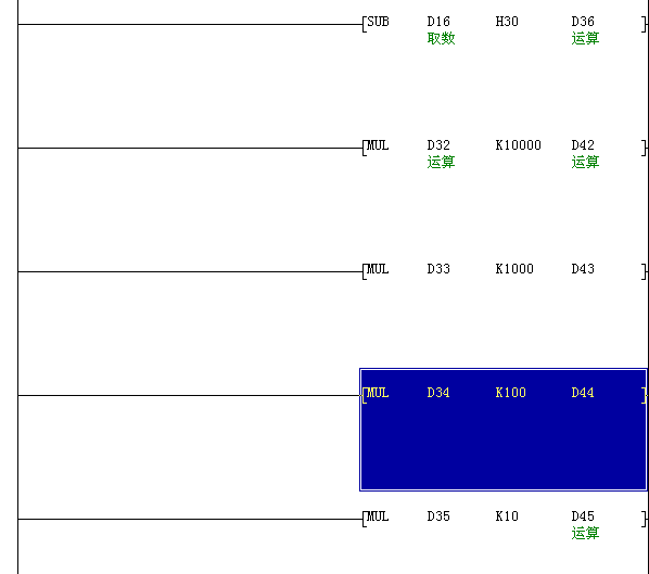

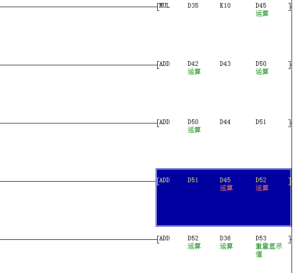

程序是这样的 哪里错了吗
