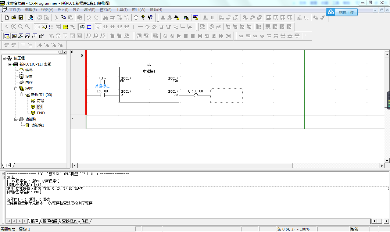

没接触过欧姆龙,请问这个功能块输入参数缺失是怎么回事?

0.00 不要接到母线上 直接在那个输入参数上按ENTER 输入0.00就行了

用新功能块参数指令 不要连接母线
