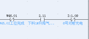

CX-Programmer 同一个程序中,为何有的输入地址显示I有的又不显示I呢?求解答

你写过注释的肯定有,没写过的肯定就没有了

搞清楚了,主机架上的就会显示I Q,扩展上的就不显示。
