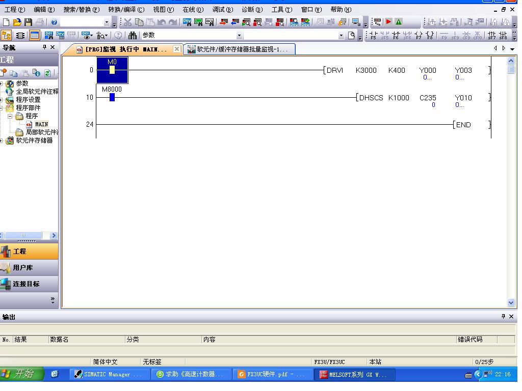

我想利用FX3U的高速脉冲输出口Y0的脉冲输出作为高速计数器X0的输入,接线如图所示,
用DRVI指令输出脉冲,X0先用C0计数器进行计数,当频率较小时C0计数正常
当加大频率后使用[DHSCS K1000 C235 Y10],监视C235没有反应,请问应该如何正确处理,
将SS和X0的接线互换后依然无法正常

2楼  发表于: 2017-01-01 23:26
接线方式没错
你有没有看到软件下面报错了?错误代码。。。

引用第2楼chenshiji618于2017-01-01 23:26发表的  :
接线方式没错
没看到故障代码啊

5楼  发表于: 2017-01-02 12:01
C235没有驱动啊

6楼  发表于: 2017-01-02 12:45
引用第5楼dgamen于2017-01-02 12:01发表的  :
C235没有驱动啊
M8000不是已经把C235驱动了么?还是要怎样?

7楼  发表于: 2017-01-02 13:17
ld m8000      out c235
