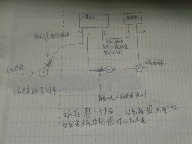

主机是冷饮厂的包装机,牌子是金派克,主机的速度是工人根据生产需要进行调节的,从机是我们自己做的,从机用一台汇川MD200的变频器控制速度,现在想做一套电路,或程序,实现从机和主机的速度]同步,也就是说主机加速从机也跟着同步加速,
本人亲试1,在主机凸轮上用接近开关取出脉冲信号,用这个脉冲去控制从机的变频器,把从机变频器设置成脉冲控制,完成后,从机基本
和主机同步,但是运行一段时间就会产生累计误差,失败了。
本人亲试2,在主机的三菱模块2DA上取出一个0至10伏,这个电压是给主机变频器的,现在把从机也并联在这个2DA上,这次同步效果略强些,从机运行一段时间也同样出现累计误差,从机比主机要么快一点点,要么慢一点点,细调了一下变频器,同步几分钟,又产生一个机器上的误差,
求助论坛里热心的大仙,大神,给出个方案

中间缺少速度同步校正!在从机变频器上取出模拟电压送入AD模块再做比较就OK!

汇川MD320NS-0.4GB-37这款变频器实现了从机和主机完全同步,配件用一个MD320变频器,两个接近开关,接近开关主机安装一个,从机安装一个,可惜这个型号的变频器停产了

3楼  发表于: 2017-01-01 17:58
大神们有没有好一点的同步程序,主机一个接近开关,从机一个接近开关,这两个开关分别检测主从速度,然后用PLC程序比较这两个信号,再由PLC输出一个同步的脉冲信号来控制从机变频器的同步
如果只是这个功能的话建议你用同步控制器来做

用伺服,变频器就别想了。

同步控制器的话就要加旋转变压器吧

1 采主机变频器模拟量输出信号 串电位器  调节 此法选择材料不同可分为手动和自动两种  1 手动 调节可用普通电位器
                                       2 自动 调节局需要用移位传感器(电位器的一种)
因你是两台变频走同步 还可以用重量变送器 或张力传感器

汇川的变频器两台应该可以设置成同步跟踪自调节的

不知道你的同步速度要求有多严格,但我觉得这个累计误差无法避免,因为哪怕一台变频控制两台电机也会由于电机与电机间的差别以及变频到电机线长不同而产生速度差异(这个差异哪怕很小累计也会有误差),另外还有机械上间隙造成的误差也是无法避免的。个人觉得如果你同步要求很高只能靠机械同步保证,或者加长主机与从机间的距离,保证后面从机能略快于主机。
