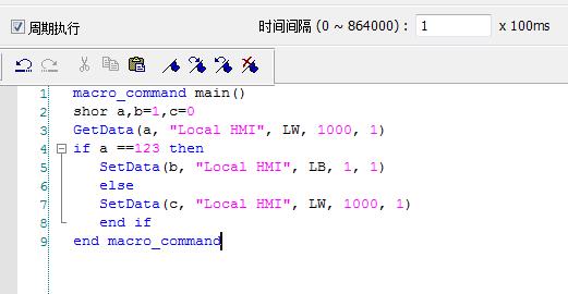

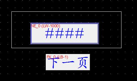

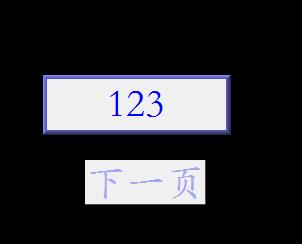

各位好!
我想用威纶通TK6070IP编写一个翻页的宏,可是写出来了没有反应,请帮忙看一下哪里出了问题?
当LW1000里输入123时,LB为ON同时“下一页”按钮可以使用
谢谢!

发表于: 2016-12-28 20:40
给LB1 的变量应该改为BOOL型变量,也就是变量 b 应该为bool 型变量

发表于: 2016-12-29 09:22
laihuaxun200
谢谢!已经搞好了。
