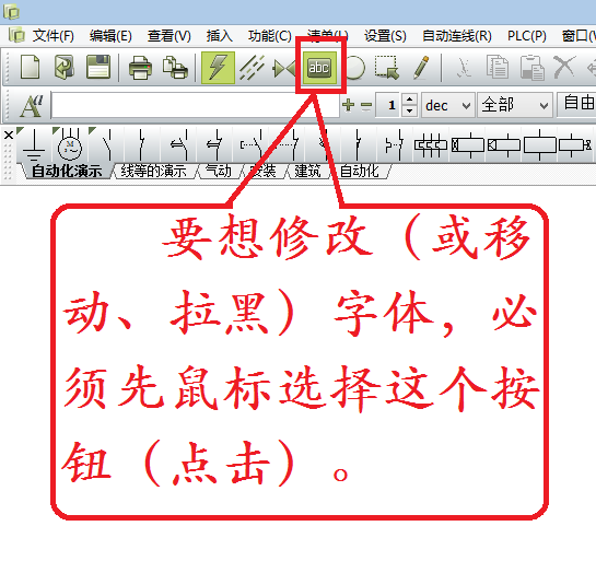

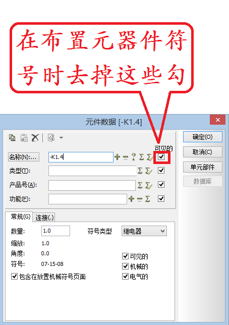

有没有用PCSELCAD软件的兄弟?请教个问题,看这个SJ1都标到K1上面去了,他自己生成的,有没有办法解决?

发表于: 2016-12-28 12:41
文本可以移动的

发表于: 2016-12-28 13:08
双击选中“SJI”字符,拖动即可。

发表于: 2016-12-28 16:13
生成块的时候 把SJ1删了

发表于: 2016-12-28 19:32
双击延时继电器,弹出元件数据窗口,名称栏重新敲入“SJ1”,确定。

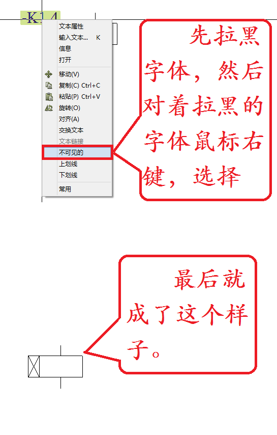

发表于: 2016-12-28 20:03
去掉这些字的方法一
去掉这些字的方法二
如果想保留这些字体,可在方法一的“名称”框内修改即可。要想移动位置,在方法二中,拉黑后可随意移动。
