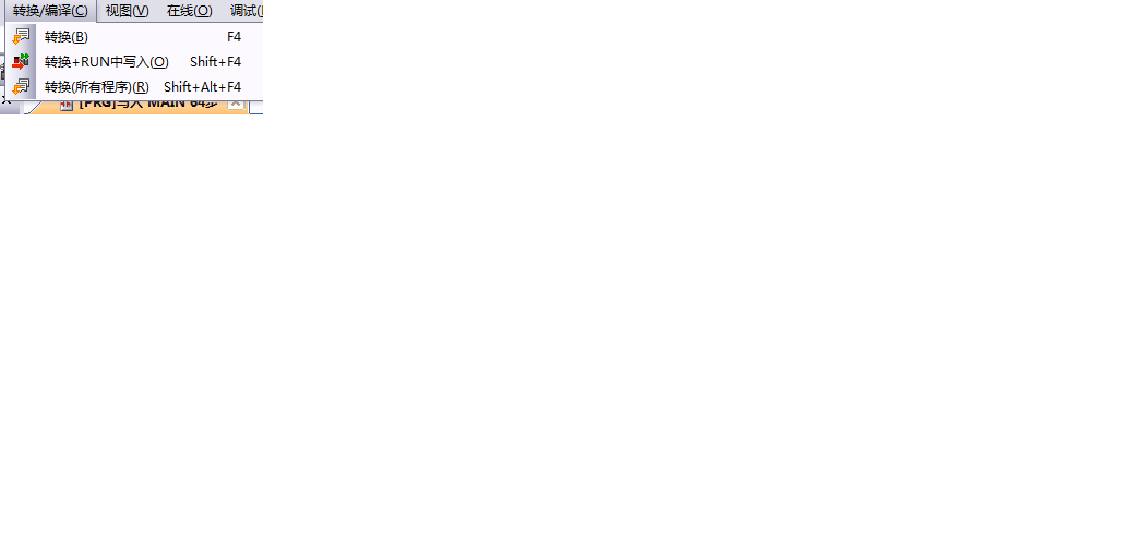

gx works2读取后更改了某条程序,如何只写入更换过的程序,而不是整个程序重新写入

shift+F4 RUN中写入。

转换+run中写入

1楼正解
