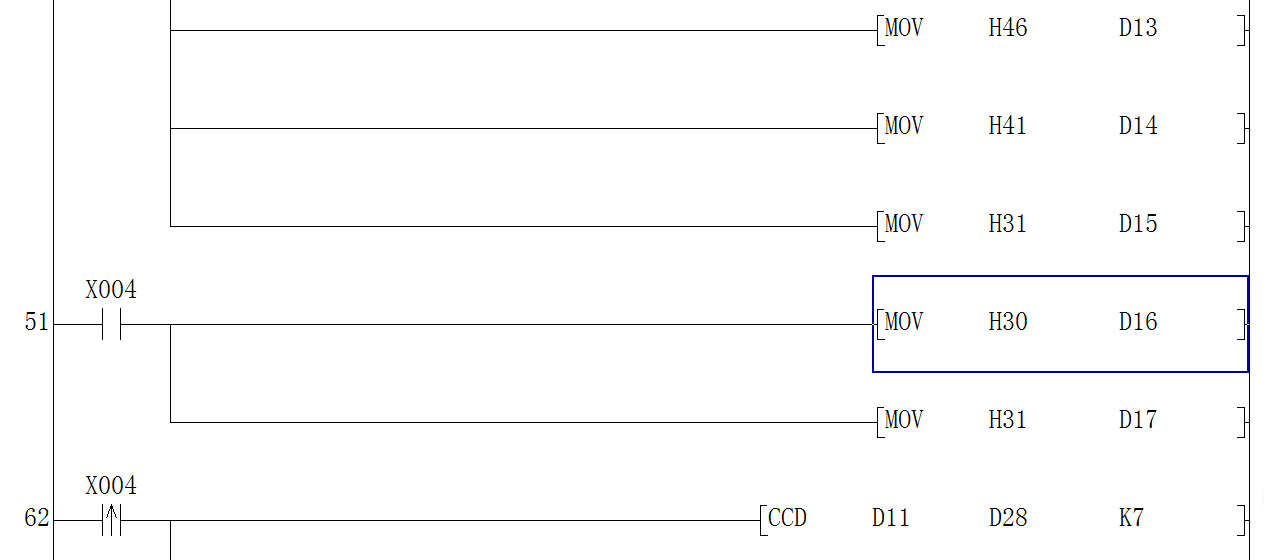

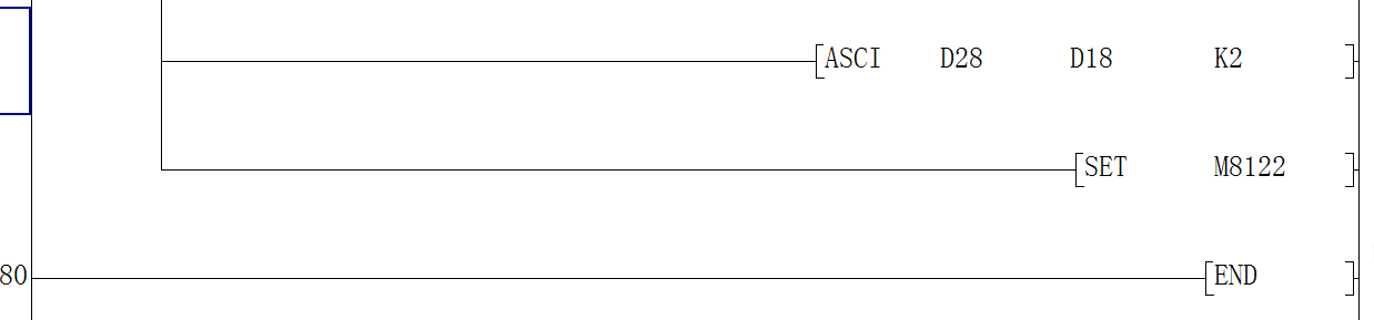

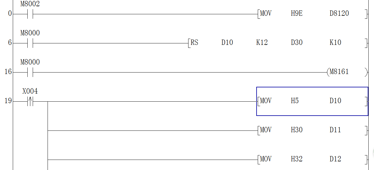

在下正在做三菱PLC与D700变频器通讯的编程,目的是实现电机正传。下面是我设置的参数和程序,请问哪位大神,我哪一步做错了,电机就是不动,求指点迷津。

如果PLC是FX3系列的话可以用专用的指令好做很多,我这有样板

这个就是fx3u 485与d700变频器的程序,下载直接可以使用的

D17应该是H32吧
