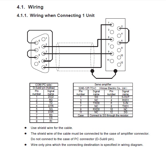

各位大师:小弟想知道,山洋sanyodenki 伺服PY2系列与电脑通讯线定义,手册中仅说明了通讯线型号,未对定义进行解析,求各位大师帮助谢谢!

PY2系列记得是手操作器写参数的,这个AL-00490833-01是RS系列的通讯线。
很早之前想做,后来买了原装的线,也发出来给后面需要的人吧。

PY2的通讯线型号是AL-00356620-01,居然还真有,上次用手操作器搞了半天才写完参数。
有这个还真好用楼主估计不会用了,有用到的参考这个帖子吧。
http://www.ymmfa.com/read-gktid-1574612.html
