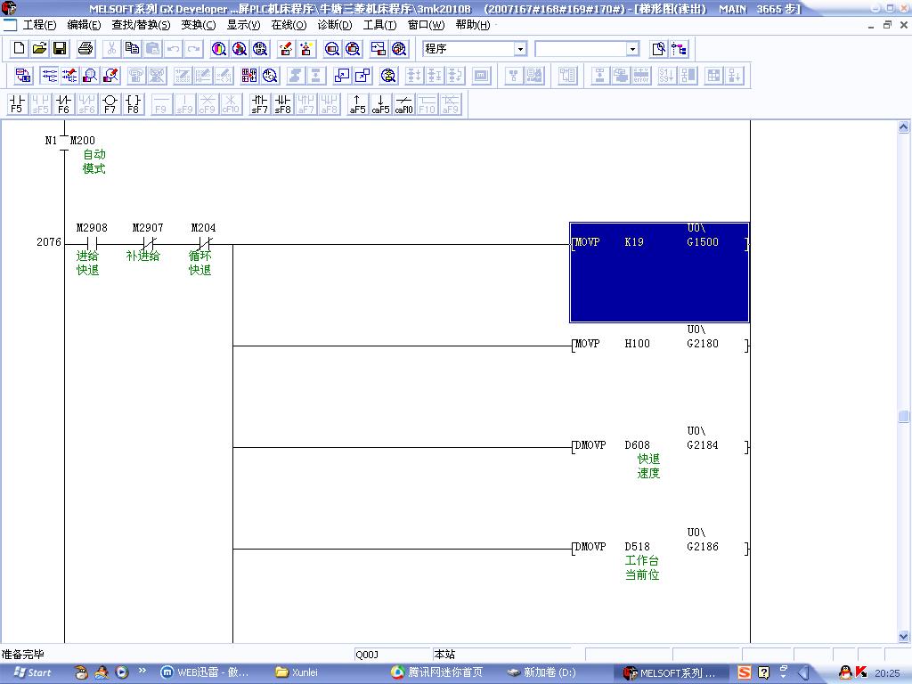

一个我看不懂的程序请高手指点
fyx8686
查看fyx8686的
发表于: 2008-06-21 20:34
http://sz.photo.store.qq.com/http_imgload.cgi?/rurl2=b52d3048a16343364a82fbe7058e9be7541117afa7fd04414aa182407416994a8dae55dd2a9bca84c53b61b8a0587f91561a5320b4d8173fe7faae1d58c4b3d0bbebaebd4db44488f8284421b29fdfd7a0d62aec
把每一步的意思多告诉我,谢谢。

是私服程式。 意思就是让马达跑那个位置 什么速度。
看看QD75的资料里面的BUFFER MEMORY就知道了
U0 是QD75模块的槽位。
fyx8686
查看fyx8686的
发表于: 2008-06-21 21:08
第二步不知道请指教

尤其是第二步MOVP H100 U0\G2180请给我详细的解释
