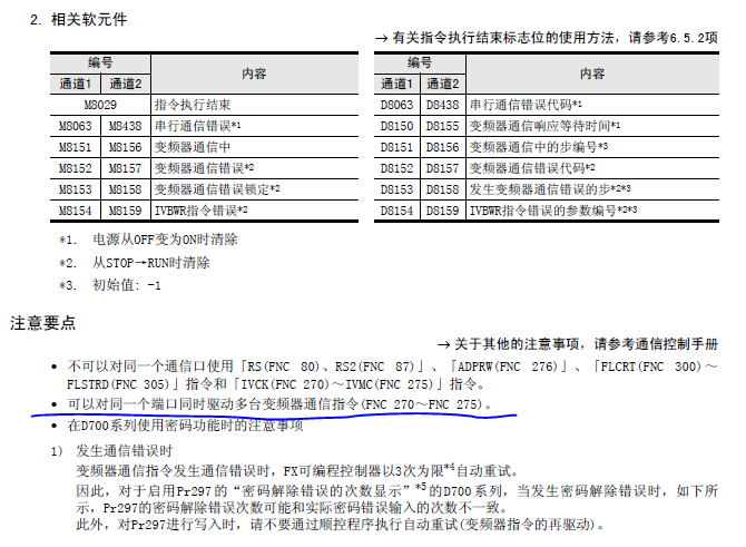

我准备做个变频器通讯的程序,三菱变频器跟fx3u通讯,只控制速度,其他信号都接线,最多能控制多少个变频器?带八个变频器通讯周期大概是多长时间?
十六个呢?

理论上是没有问题的
实际上通讯速度是个问题

    正常速率设置成9600,传送一次频率信号不知道要多少毫秒?对多个变频器传送一次频率信号,所花的时间增加多少?

    传输速率设置成19200或者38400,通讯会不会出问题?

    我看说明书里有这行,那是不是可以认为
    PLC对多个变频器传送一次频率信号,所花的时间与对单个所花的时间一样?

    485模块最大只是19200

    6楼  发表于: 2016-12-26 15:56
    引用第5楼王德位于2016-12-26 13:28发表的  :
    485模块最大只是19200
    4楼这问题,您有啥看法?

    可以加个FX3U-485ADP-MB做MODBUS通讯,最多带32个,通讯速度没有影响的

    这个主要还得看你负载侧对电机及变频器的响应时间要求吧,如果单纯是通讯的话,带8个变频器也最多是ms级别的,远低于电机的响应时间。个人理解,不对请各位大师指正。

    引用第10楼yk_schzzn于2016-12-29 10:47发表的  :
    以前是用模拟量模块,但是会受干扰,速度波动较大,走通讯会不会好点?
