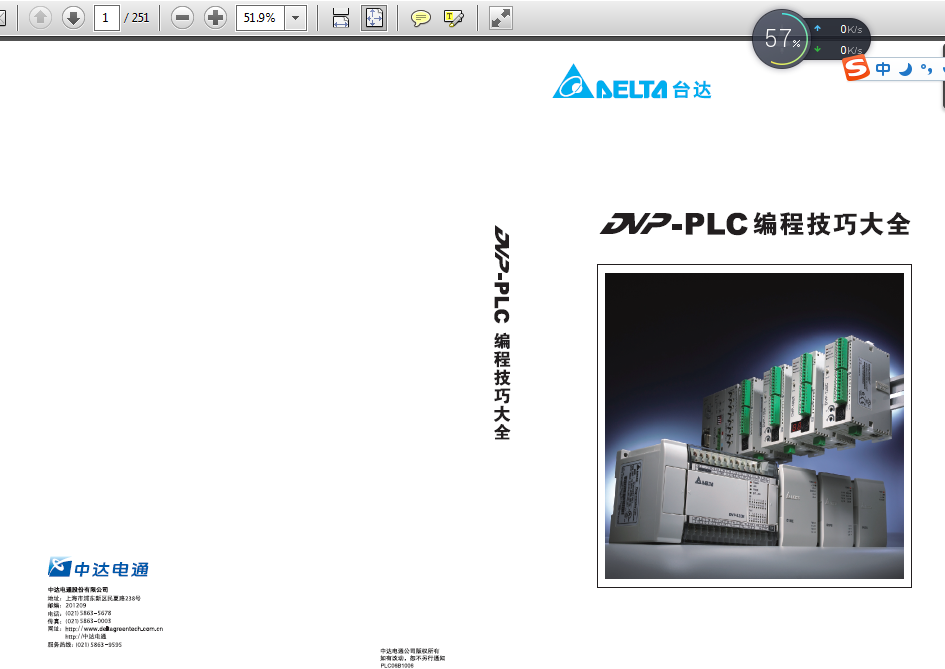

主站PLC的站号就是默认的1、从站一般从2开始;位于特殊寄存器D1121中。只须在M1002下面,传送Kn到通讯地址中!此外,波特率、数据长度、停止位、校验位都要设置一样,具体可以参考“编程手册”。
图中例子是设PLC通讯地址为2查看说明书,D1255是SA2型号PLC的COM3口的从站通讯地址设定缓存器。EH3的COM3的地址写入地址还是D1255。

D1255说明书没有说明

你做PLCLINK吧,,这个看看书有详细例子

只要改变D1121的值到相应的站号就是,1号站K1,如始。。。。。。

发表于: 2017-01-10 13:58
这个很简单的,推荐看台达编程大全案例
上传不了, 截了个图,大家网上下载一下。
