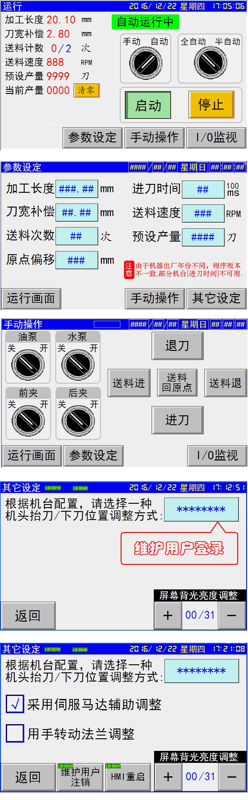

好几台机,威纶的屏,厂家做的画面按钮开关、输入框实在太小,触摸点漂移,校准没多久后问题又重复出现,可能用太久了,老化了?  我就想把画面按钮开关、输入框改大点?试了下,果然禁止上传,了解下解密行情,好贵!好在PLC是三菱的,读出程序,发现别人写的程序真难读懂,光100ms延时就用了N个。。。费了大半天,修改了几次,终于把屏重写OK!
下图就是我做的“赝品”,有没有点windows的风格?哈哈
[续]应有人需求,补充屏工程文件下载:
https://pan.baidu.com/s/1eSxU78u
提取码: w739
下载解压后得到“画面所用到的字体文件”和CMP文件,CMP文件就用EB8000进行解压缩,这样就不会丢失自建的图片库。
PLC程序就不上传了,没相同的机器在身边,给你程序也没用。

    引用第3楼284188657于2016-12-24 11:57发表的  :
    可以把触摸屏程序分享一下吗? 想要学习借鉴一下。感谢!
    触摸屏程序(工程文件)已补充上传,到主帖里面找
