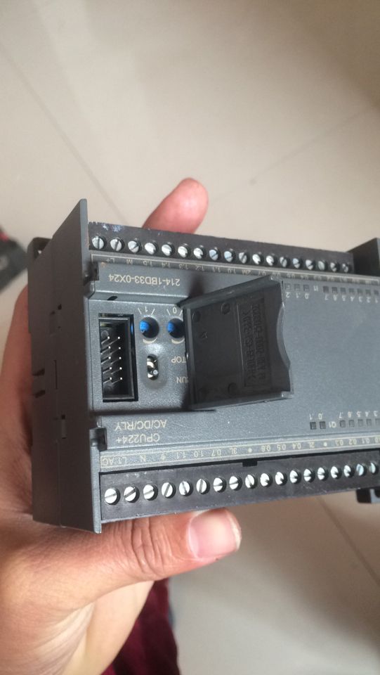

如题,官网看了下合信有100系列,200系列,200以太网系列,300系列,不知道这个CTSC-200系列能直接带原装西门子200模拟量模块吗?100系列的据说不可以

合信自已說可以

和信西门子200好像是可以混用的吧

打过合信电话,测试了一下,字SMW102的16进制数据必须大于404才能混用200的模块,否则不兼容
