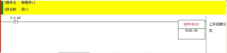

请问这个2个上升沿的区别在中?
这什么0.01打开而DIDU没动静?
谢谢

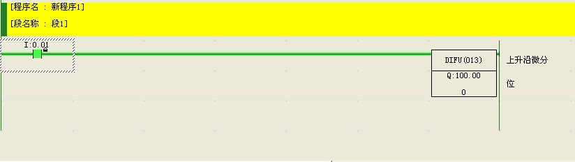

圖二是有動靜的

是的 忘记了 得用微分监视器才可以看到

有上箭頭的本身接通一個周期,沒有箭頭的,在0.0上升沿使100.00接通一個周期。

0.00是一个脉冲动作
