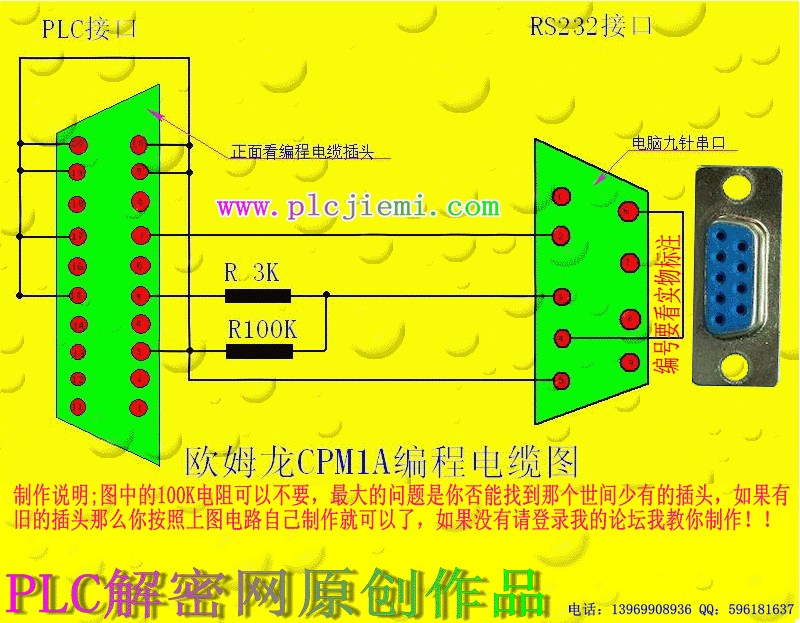

内容如标题。有高手不?我想自己制一个。。。
上面这个图不能用啊。。。

买个没多少钱20元一大关,你感觉够你费劲做的吗。

某宝上弄一个很便宜
