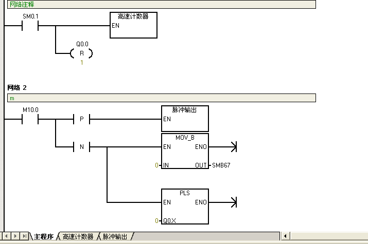

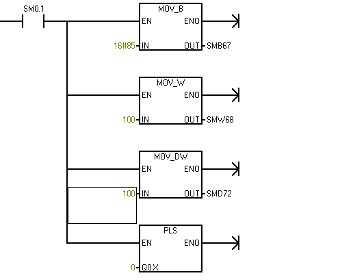

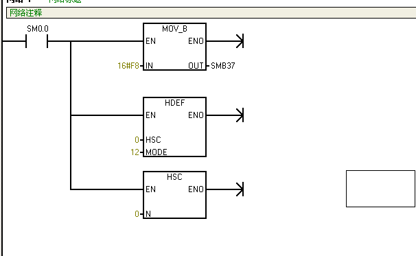

这是根据例子写的,,接线是Q0.0链接的pu+ 加了2K的电阻 ,pu-链接的0v,,PLC的1L+链接的24V+,1M链接的0V

补充一下 PLC是晶体管的,接线是Q0.0链接的pu- 加了2K的电阻 ,pu+链接的24v,,PLC的1L+链接的24V+,1M链接的0V

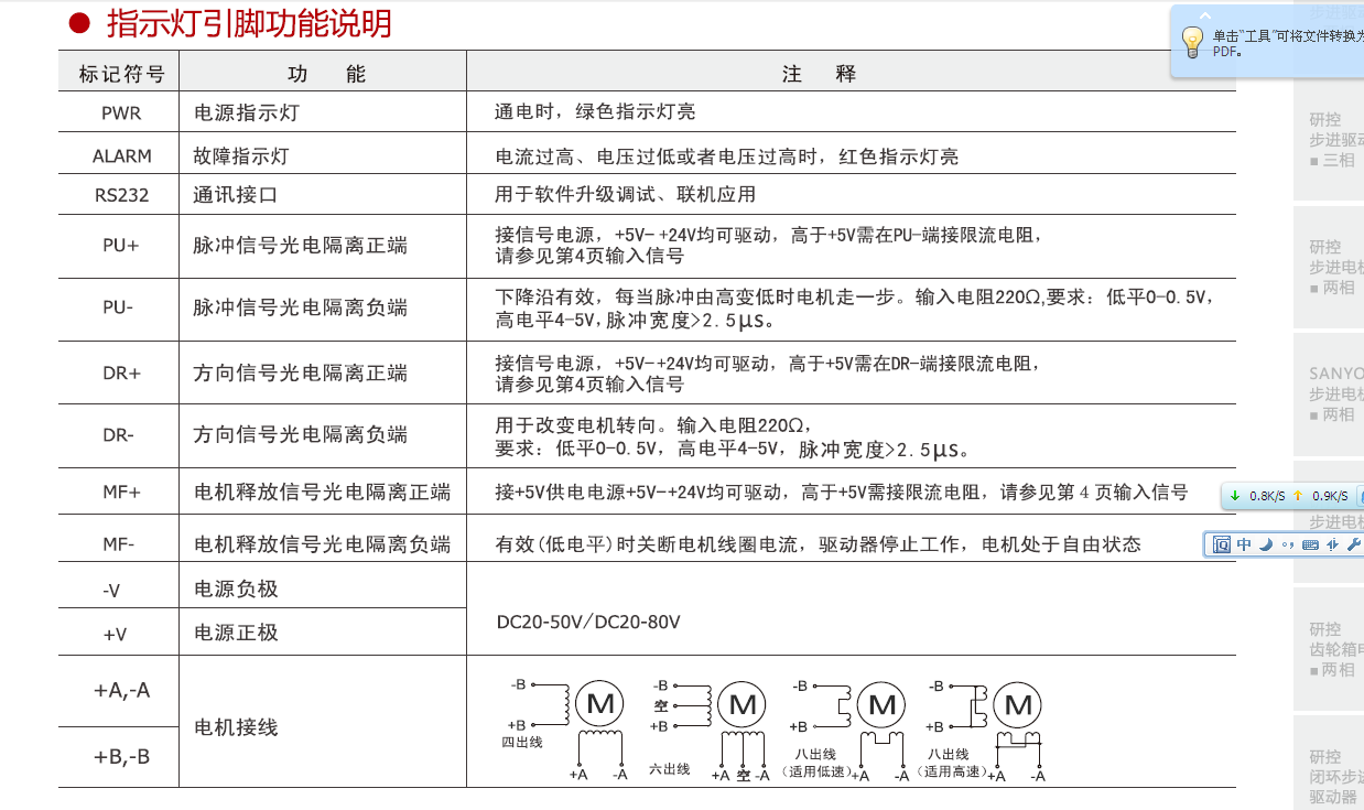

共阳极,接线是Q0.0链接的pu- 加了2K的电阻 ,pu+链接的24v
共阴极,接线是Q0.0链接的pu+加了2K的电阻 ,pu-链接的0v,,

终于弄明白了,松下的PLC脉冲输出点是NPN型的,西门子PLC脉冲输出是PNP型的,,那么说我现在需要电平转换 ,有没大神指导一下..

改接驱动器上的公共端就可以啦
改了Q0.0接PU+加2K电阻,PU-接的0V,没用

这是驱动器的说明 是不是只能PU-接受脉冲?
