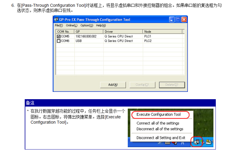

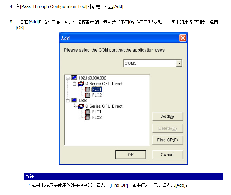

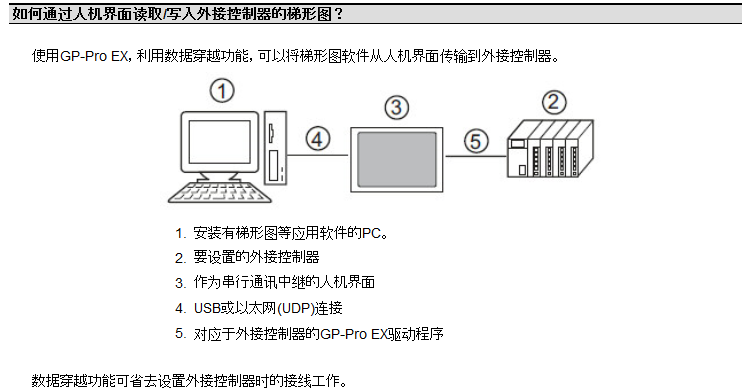

在客户现场做调试程序的时候
很多朋友都遇到这么一个烦恼,就是电脑和触摸屏连接下载程序的时候,又要对PLC的程序进行调试,这是就要把触摸屏的通讯电缆拔掉,
把plc的编程电缆插上。这样一来一去,就会觉得很烦,有时候也会把plc的通信接口烧掉。
突然发现proface触摸屏有这个数据穿越功能。如果使用过数据穿越的功能,即通过人机界面连接梯形图软件和外接控制器,就会变得
很方便。
附件是proface数据穿越的介绍与设置,
如果不会设置,可以Q我,1791840209
