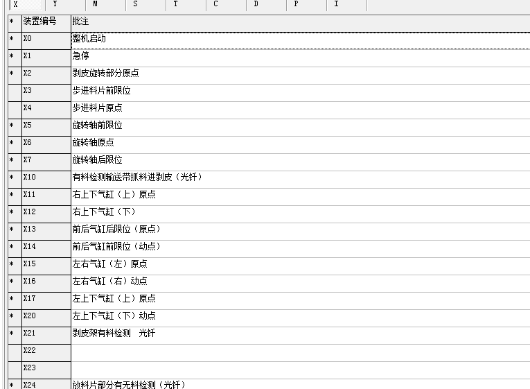

比如中间继电器M 我怎么知道我只是用了M0~M511里面的哪一个,还有哪一个我没有用过,在什么地方可以看到软原件的使用情况,类似于台达的编程软件这样的

Ctrl+D

Ctrl+d 就可以显示显示软元件使用列表,还有使用次数!

很难查,打个比方k4M0,软元件使用了M0其实呢?
