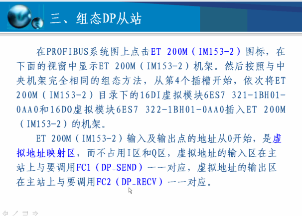

不是5个321-1BL00为什么组态时变成6个321-1BL00的

这是远程控制模块ET200,把拨码开关设置成硬件配置一样的地址就可以了。

IM153-2的虚拟地址跟主站需要通讯程序一一对应。FC1 跟FC2
