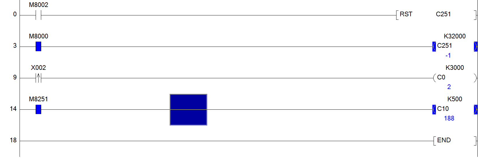

为什么我的C251计数总是0   1   -1循环计数,M8251也是反复通断!!!

是程序没完整,发完整程序来睇下!你用编码器输入的吧?你可以参考下我之前发的台湾佬程序,学习下的!那里用左C251和C253来跟踪编码器输入的!

程序只有这么多,监视仿真看不到c251正常计数!!

应该是输入点接错了吧,

X0,X1信号过低

    X0,X1信号频率过低

    x0,x1我是手在旋转编码器!!没有接电机,会有影响吗?

    你用了编码器,那就不是信号频率低的问题,还是检查接线吧

    PLC是不是正品也很重要

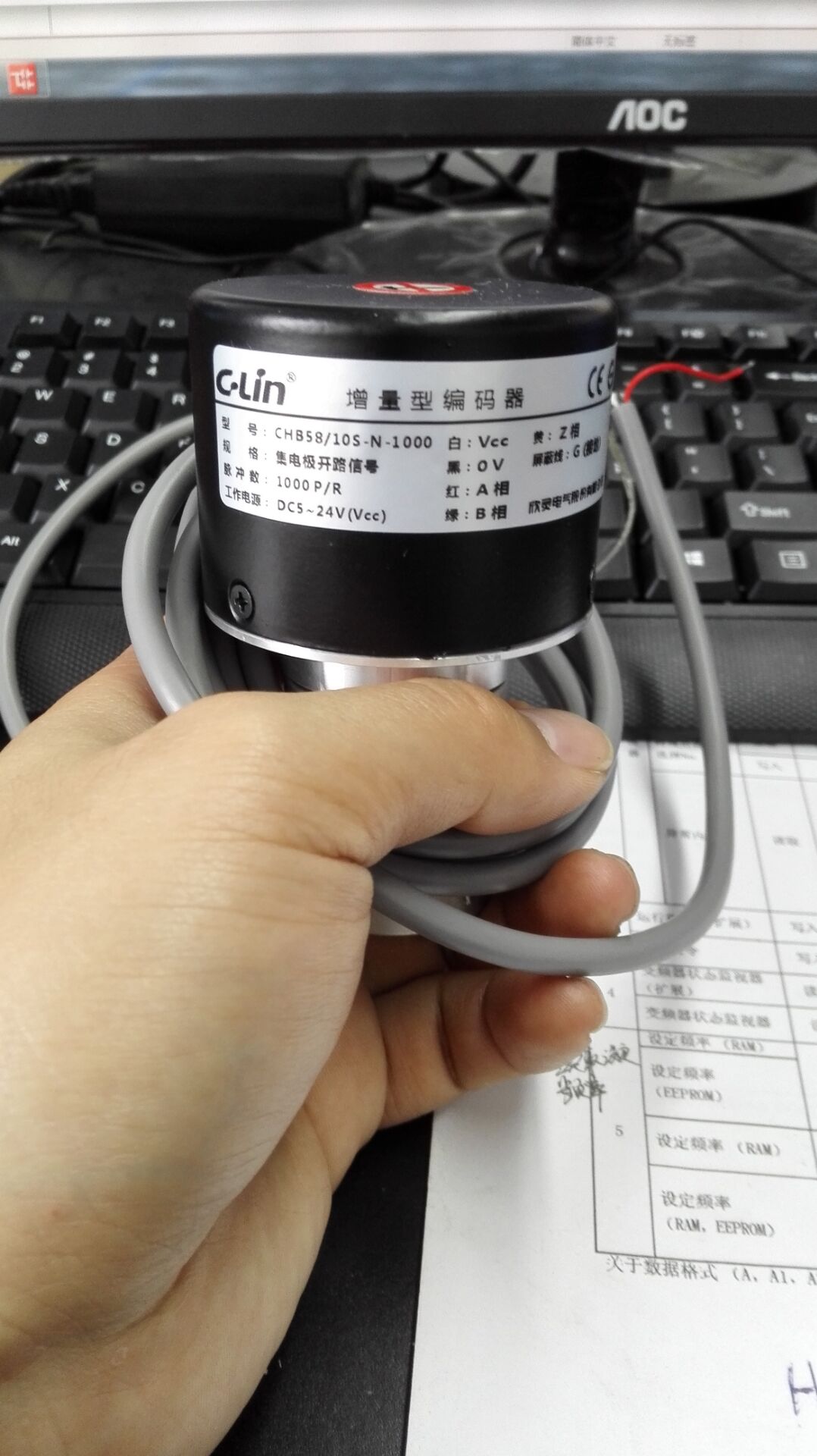

    fx3u-60mr的plc
    A相接x0
    b相接x1
    z相接x2
    +VCC接plv  的+24再接s/s端子
    0v接plc  0v
    再就是220v电源!就这么多接线!应该接线没问题

    10楼  发表于: 2016-12-21 12:43
    编码器规格再看一下
    3376824569
    532829024
    发帖数量: 136 个
    工控威望: 227 点
    下载积分: 4709 分
    在线时间: 100(小时)
    注册时间: 2016-09-13
    最后登录: 2026-04-24
    查看3376824569的 主题 / 回贴
    11楼  发表于: 2016-12-21 14:05
    引用第10楼dgamen于2016-12-21 12:43发表的  :
    编码器规格再看一下
