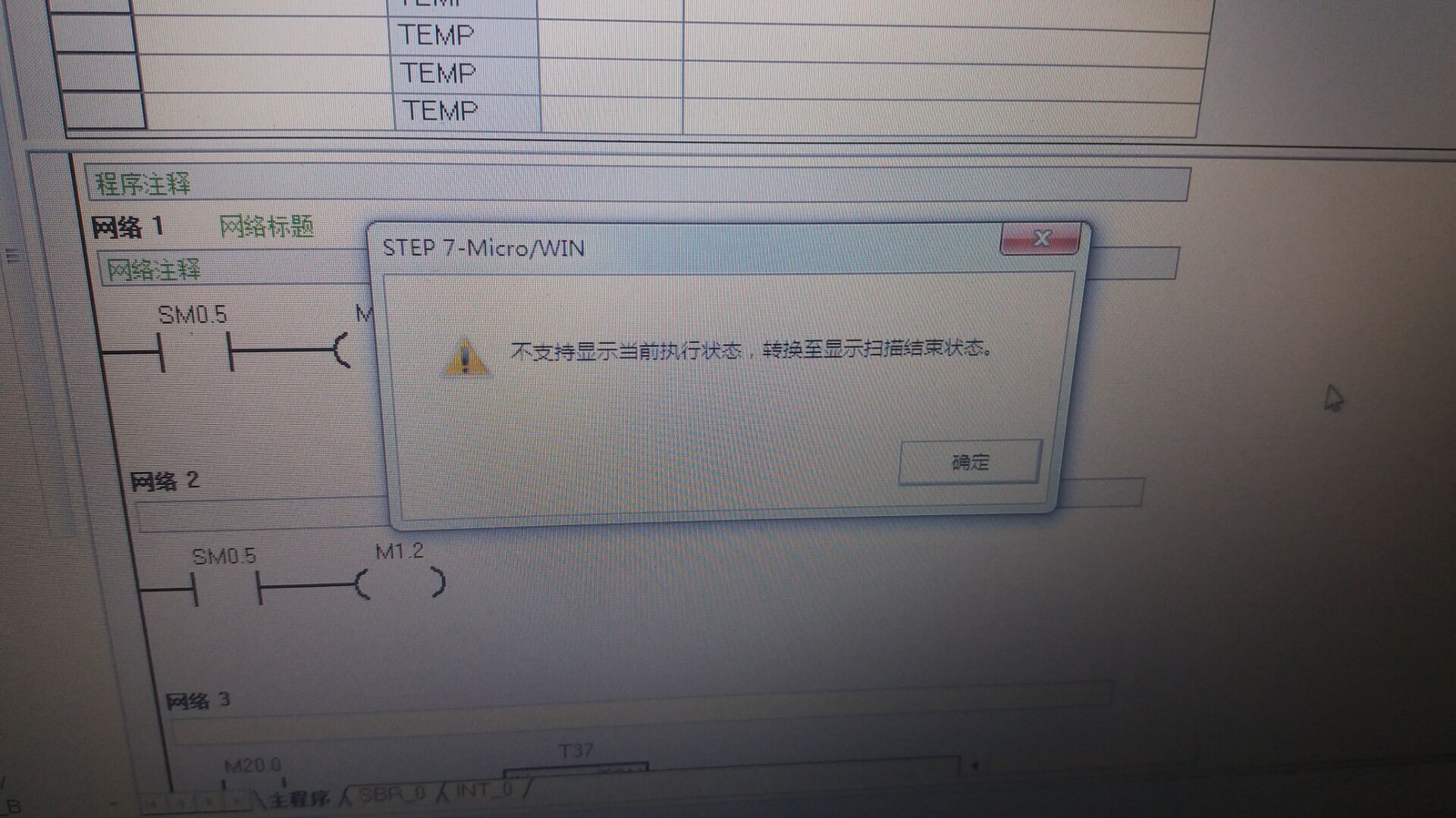

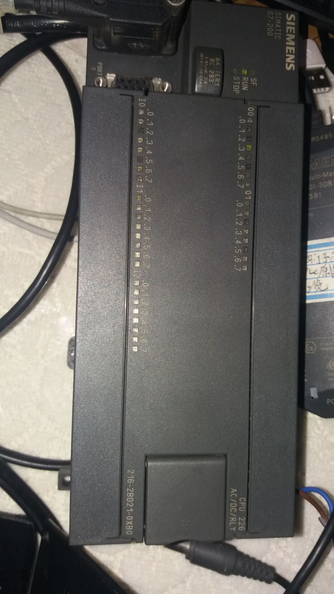

编程软件是SP9最新款的,有啥好办法可以解决每次在线之前就报错?比较麻烦

换电脑,不能解决、重新安装系统xp、win7还是不行,换stp7也不行,最后故障确定在plc ,更换一个版本高的,ok解决问题。应该是不支持。
难道我的SP9版本太高了?换低版本的200软件可以解决啊?
