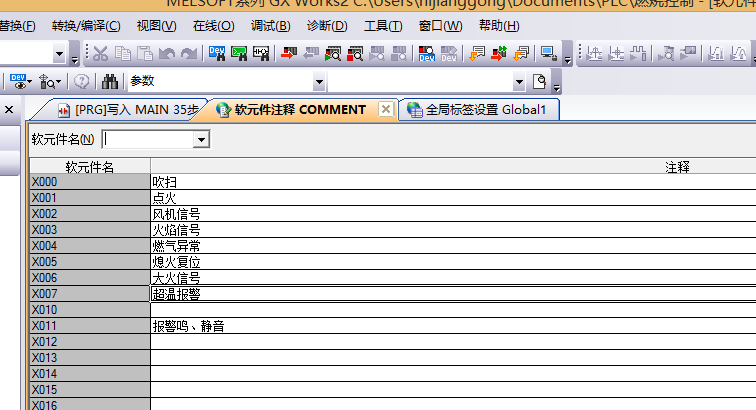

我在编写程序时为什么注释里只有x的注释呢?y,m什么的都没有?请教各位大侠,是我哪里没有操作对吗?

你在软元件名里输入Y、M、T、D就会出来了

在上面那个软元件名里面输入 y0 m0 t0 d0相应的软元件都会显示出来

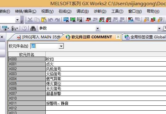

输入了也不出来,我感觉输入框右侧少了一按钮

输入Y0后按ENTER按键

谢谢各位!因为电脑系统,更换为works2后还有些不熟悉。
