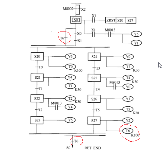

[attachment=161158]
从状态S27循环转移回到S0,定时器T6不是已经复位了吗,为什么还能做为转移条件呢?

PLC从上到下,从左到右扫描。你的思路停留在中继电路控制模式,没有了解PLC工作原理。
图中有两个T6,我觉得第二次循环是不能实现的呀

进入S27,复位s26,定时器T5断开.
那循环回到S0,复位S27,定时器T6不也断开吗?

T6没通之前,是不会转移到S0的啊
还有一个T6转移条件

s27运行当T6动作转到S0,转到S0后S27复位,T6也复位

T6时间不到也不转换到S0呀
T6时间到转移到S0后,T6不就复位了吗?可图上~~

M8002只是初始化,也就是PLC上电只执行一次ZRST,执行完后按步进指令逐一执行

一楼说的对,PLC输入与输出是按一定周期同时输入与输出的,
详情请看编程守则

說得對,但必須是從上一步轉移到下一步,上一步的才如你所說。

引用第5楼whwanghu于2016-12-19 09:53发表的  :
是的,可是S0下面还有一个T6的转移条件呀,是不是有问题?
