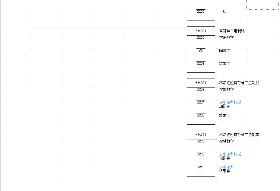

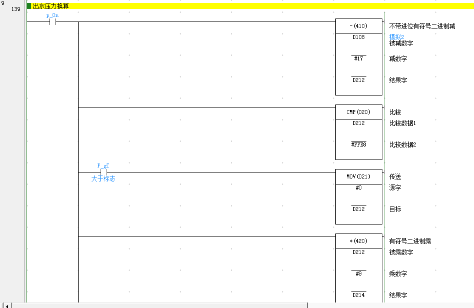

图中D107是从变频器读过来的值,变频器接的是16BAR的4-20MA的压力变送器
D108是从变频器读过来的值 ,变频器接的是16BAR的远传压力表

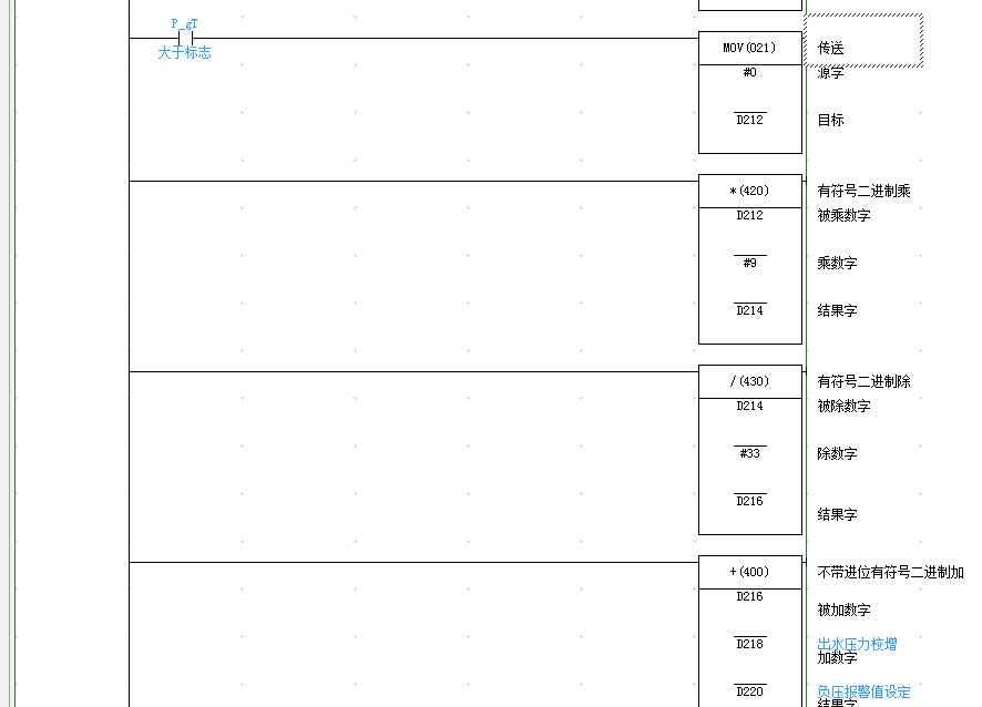

不知道他是什么计算的,求那位高手给看一下,讲解下 ,谢谢
