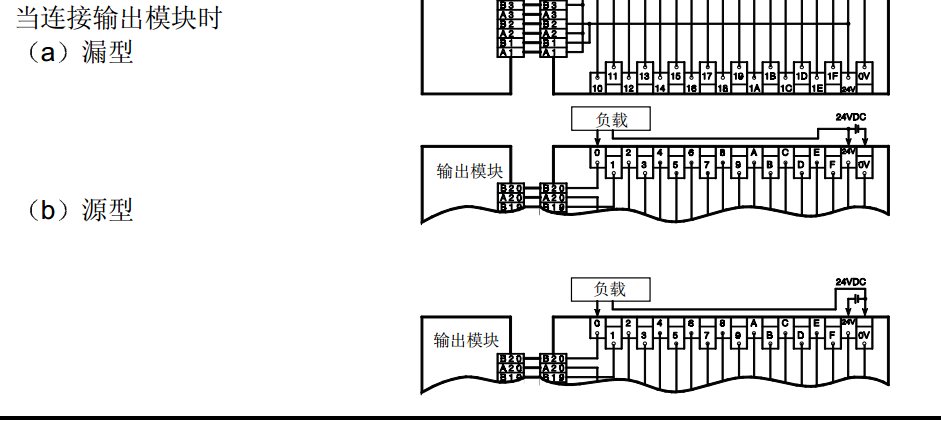

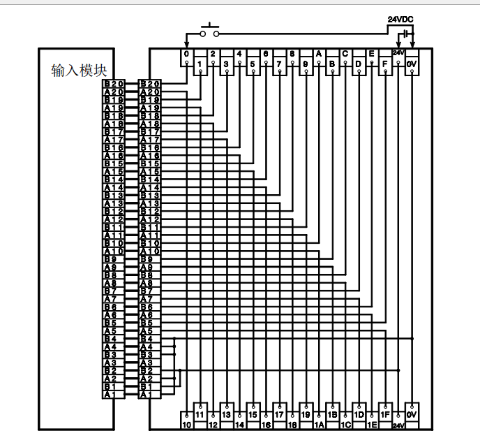

CPU是Q01,输入QX41,输出QY41P,输出接继电器,求接线方式或相关手册,谢谢

手册自己找到了,问题是端子转换器上下两对0V和24V都要接上么

都接,PLC内部不用的脚空了的
