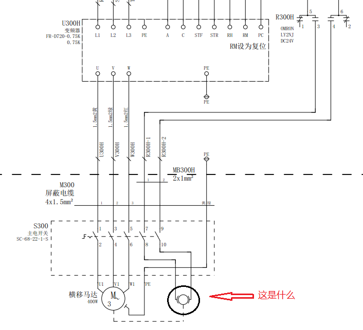

求教一下图中的那个是什么啊,有什么用呢?

这个是电机刹车器

可以看做电磁刹车。

抱闸电机,里面的抱闸器

谢谢,请问这种电机刹车时接两根火线的?我知道伺服刹车是接正负24V。

这是电磁制动器或测速发电机,看图纸标注

这是电磁制动器,是用来提高横移位置准确度给马达施加的一个机械制动装置。一般情况下这类电机的刹车器都有一个电压转换器,这个转换器有输入380V AC转换成190V DC ,也有220V AC转换成190V DC或者90V DC,这要看电机所用的刹车器是采用多少伏电压的啦。

电磁刹车油220V的也有24V的,你这是三相异步电机啊

应该是断电刹车装置。

抱闸才是准确的。

电机刹车器,是24V的,图纸上有说明啊。
