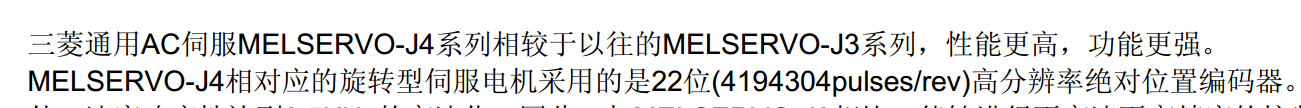

三菱伺服 HG 型号的分辨率是多少啊

    前辈,我怎么算出他的每转移动量,我看资料说导程乘以减速比 可是这两个我都不知道怎么得到他们

    一匹布这么长,导程是丝杠的参数,建议百度一下关于伺服电子齿轮比的计算方面的知识。。。

    引用楼主2645855946于2016-12-16 21:23发表的 三菱伺服 HG 型号的分辨率是多少啊 :
    三菱伺服 HG 型号的分辨率是多少啊
    JE系列是 131072  J4系列4194304

    三菱伺服分辨率
    MR-J4-A/B   分辨率4194304
    MR-J3-A/B   分辨率262144
    MR-JE-A/B   分辨率131072
