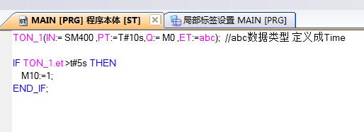

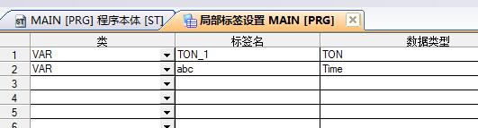

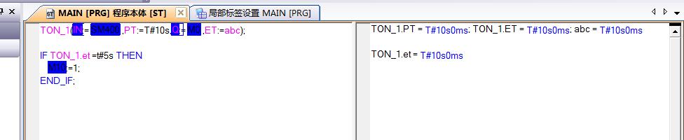

发表于: 2016-12-15 21:01
你定义一个定时器使用,就可以了

发表于: 2016-12-16 11:09
感谢,,我本想简单一些直接用 T0 与梯形图那样符号,看来不行
