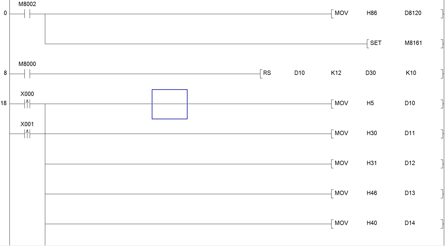

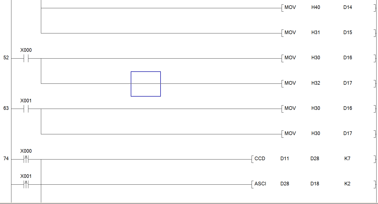

楼主  发表于: 2016-12-15 10:01
pr79=6
pr117=1
pr118=96
pr119=10等****重启变频器后,运行指示灯全部不亮!只有监视指示灯亮!

1楼  发表于: 2016-12-16 18:01
引用楼主3376824569于2016-12-15 10:01发表的 三菱fx1s与三菱变频器FR-D720S通讯不上?怎么通讯 :
pr79=6
pr117=1
pr118=96
终于通讯上了!!变频器全部清除,重新设置参数,通讯格式改H0C96!!就ok了
