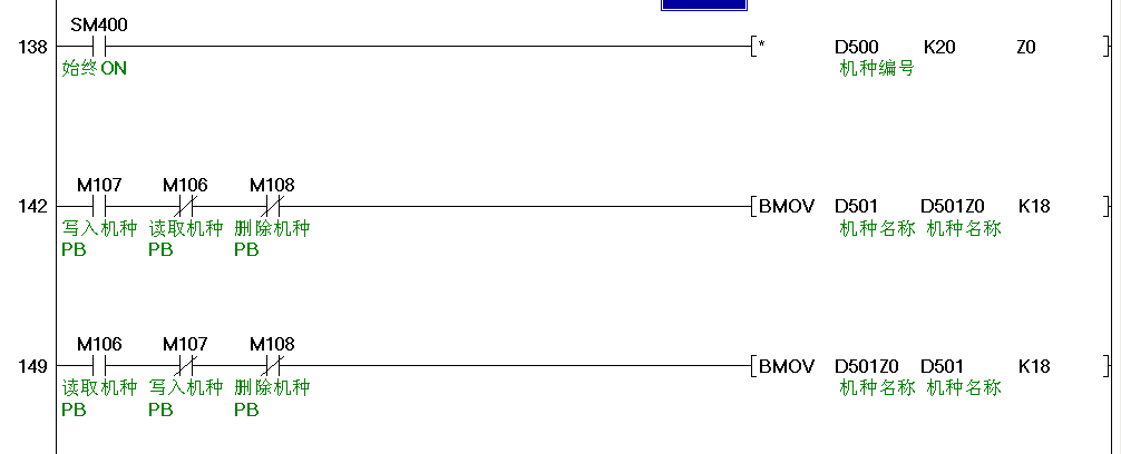

比如在一台机器上做多种规格的产品,把产品规格输入以后,下次用直接调用

可以 触摸屏和PLC都可以 做个类似配方的功能

可以.PLC能储存许多.

可將需要儲存的參數例如 伺服位置 、 速度、 產品料號、 .......包裝成一個區間,例如 D500-D509 。10個暫存器為一組配方,儲存10組(等於D500-599)為你的配方資料群組 當有需要時 則一次讀取調用10個暫存器內的資料 依序放置到目前生產的參數中。

我只前给一设备做了一百组配方参数

D500存储编号,D501~D518 存储第1个机种(配方)的信息;D521~D538 存储第2个机种(配方)的信息……

可以 、可以存在PLC的ROM里面

我一般配方都做在触摸屏里面,方便。最少也要100组啊,不然客户哪同意?
