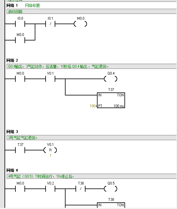

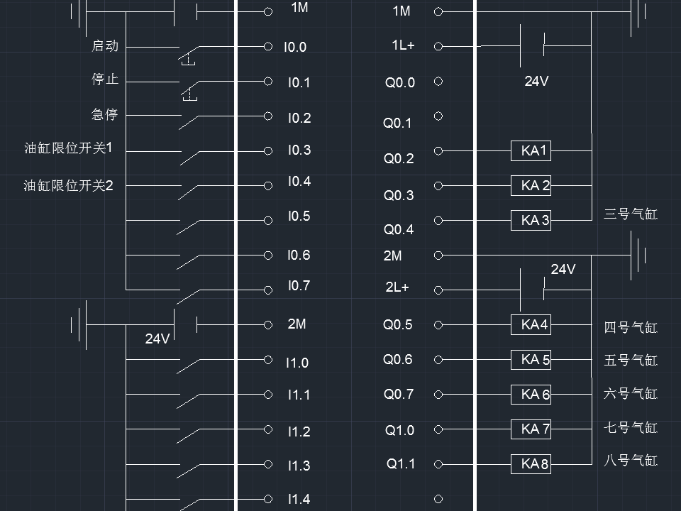

4号缸Q0.5原位。
3号气缸Q0.4下降,压活塞,10s以后回位。
4号气缸Q0.5向右行驶10cm,机械定位,
手放密封圈
3号气缸Q0.4下降,压密封圈,10s以后回位
4号气缸Q0.5,左移,回位。
5号气缸Q0.6动作,夹紧活塞约50s,夹住,夹紧
手动放套筒,
6号气缸Q0.7动作,夹紧缸筒,夹住40s,
7号气缸Q1.0动作,定位缸筒,定住
8号油缸Q1.1推动活塞至油缸限位开关2(I0.4),到位,停止推动。
8号油缸松开,复位到限位开关1(I0.3),到位,停止。
5号气缸Q0.6松开,七号气缸Q1.0回位,6号缸Q0.7松开。
人工取件。
电磁阀都是二位五通电磁阀。

感觉有错,是新手,能帮我看哈吗?

你气缸上没有伸出和缩回到位传感器,靠什么来判断气缸伸出或缩回到位?用延时?
