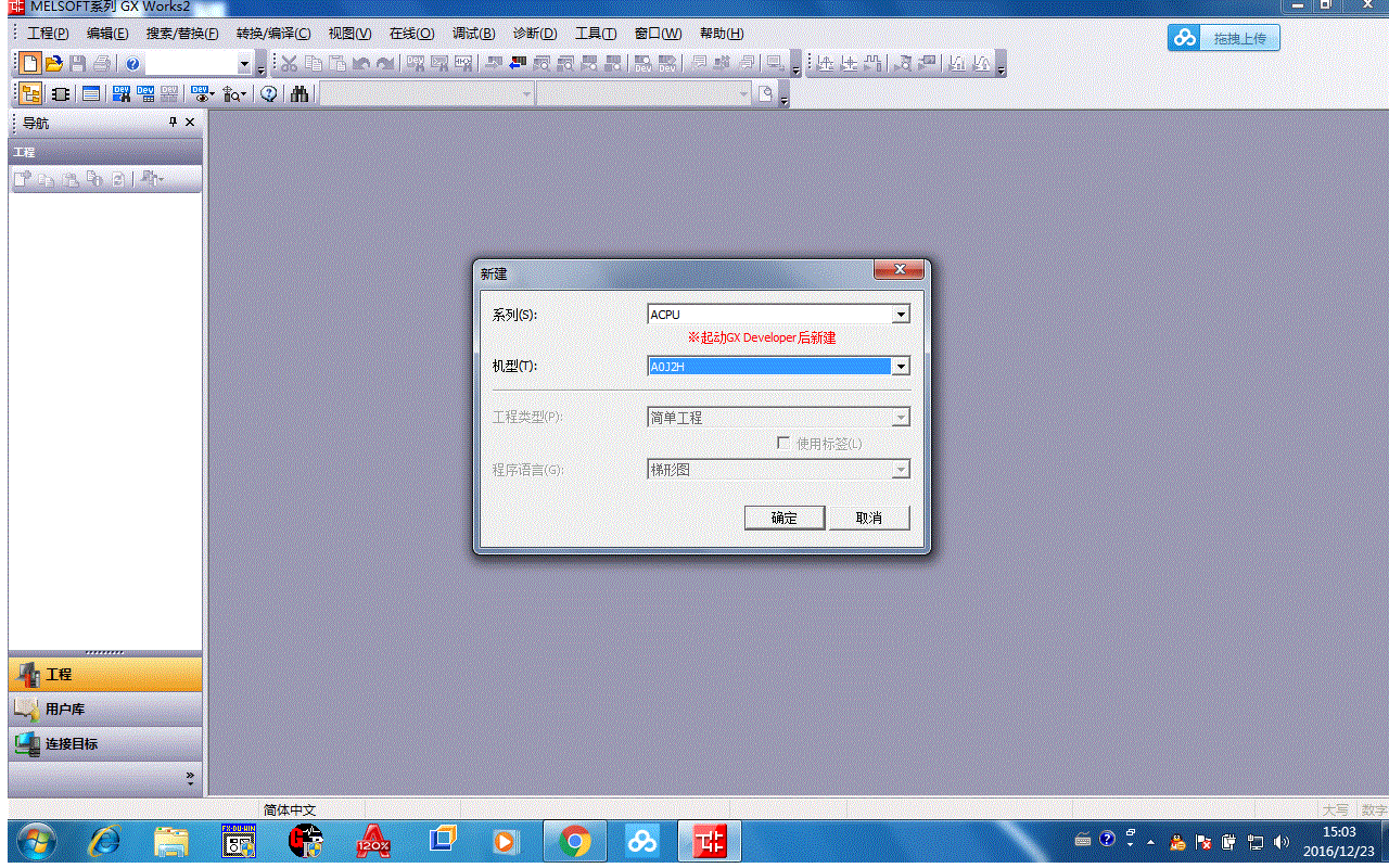

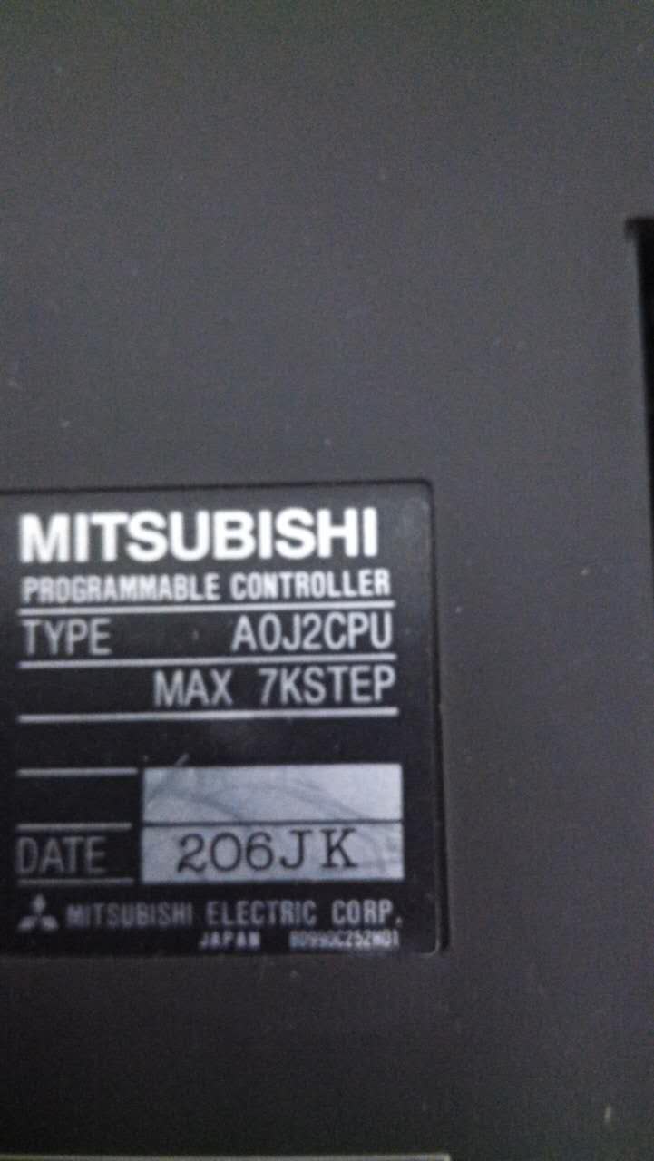

请问能读写三菱AOJ2CPU型PLC的计算机编程软件

LADDER EDITOR Ladder Circuit Editor

GX developer

下载 SW3RNC-GSVE 软件,里面有SW3RN-LADDERP
windows版本

用GX-WORKS2试下吧,七楼说的对!
