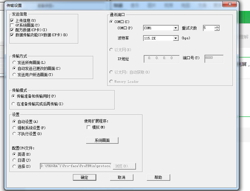

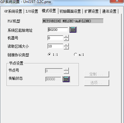

用三菱plc控制普洛菲斯触摸屏不能切换画面,plc和触摸屏能通讯,触摸屏的画面1的开机棒图有动作,是有plc的寄存器d208来驱动的,但不能切换到画面2,plc已经发送画面2到画面切换寄存器了,图1是传输程序的设置,
,图2是设置画面控制的
,请大家帮助一下,是不是传送程序的时候哪里没有勾选导致不能切换画面?plc和触摸屏的程序都ok,屏也是好的。
