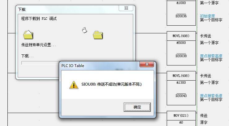

急啊!欧姆龙NC213,参数都设置好了,下载时出现这个报错

CP1H控制,多了一个马达,加个NC213,按手册来,下载时这样,求指导啊!案子很急!!!

应该是组态的型号与实物不一样

NC213参数设置要用CX-Position下载

這個建議你,來重設IO table ,重心設置一下應該是沒問題的。
