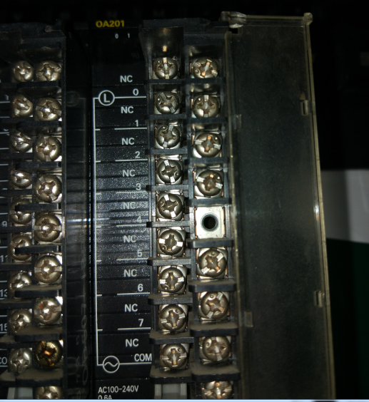

请问各位大神,欧姆龙的0A201晶甲管模块怎么接线的?

图在这111

COM接公共端,0~~~~7接输出信号就行了。NC代表常开,也就是不动作时候,是不接通的。

感谢版主。。我去试试
