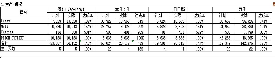

大家看看这种生产计划是否有问题?

大家看看这种生产计划是否有问题?总感觉不对,说不出那里错了。

引用楼主namae于2016-12-08 08:10发表的 大家看看这种生产计划是否有问题? :
对的,有平均达成率和日达成率

没看出有问题.

计划完成率500%多,是否计划制定存在问题。计划能完成100%应该是最完整的吧?达到300%以上是否会出现浪费现象?
