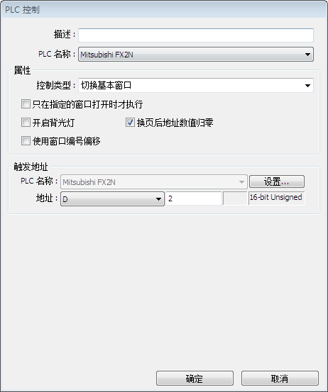

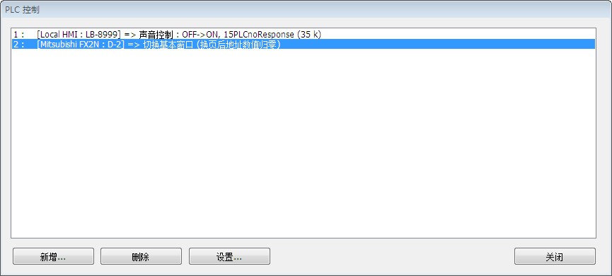

[= K1234 D1]-----------------[mov k11 D2] 前面条件成立了,为什么打不开11号窗口,威沦通MT6071屏

在PLC控制添加切换基本窗口就可以。
