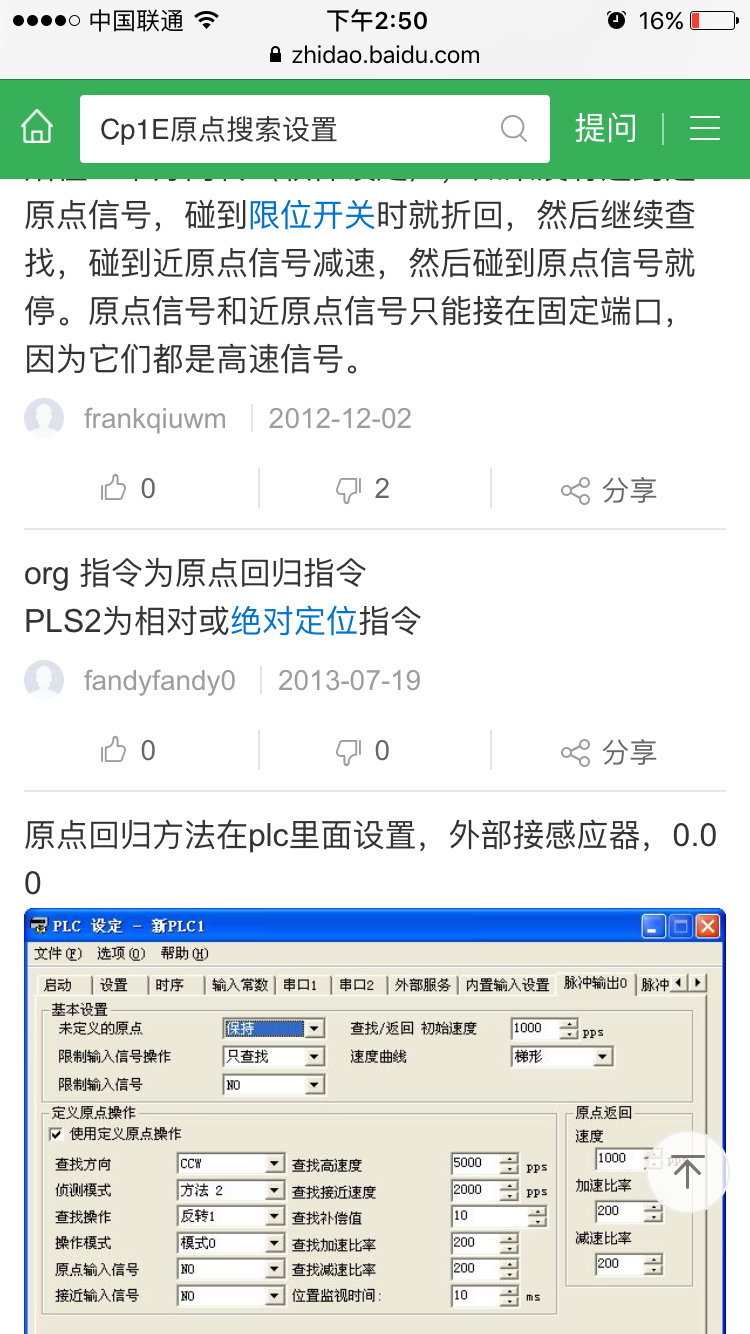

CP1E控制伺服原点搜索,要求碰到原点就停,过了原点时碰到极限就反转,然后碰到原点停,参数设置设好,当过了原点碰到极限它不反转?
我也是按照那里设置的,不知道问题岀在哪?

CP1E原點和近旁點信號,不是0.00吧
難怪執行ORG指令搜尋原點它是不會停止的
多安參考一下操作手冊吧

近点信号是可以不使用的,只要原点信号就行
极限点信号编程了吗?

脉冲输出过程中是没法换方向的,他还是按原来的方向继续跑,必须要停下之后,再给反向的脉冲才行。

CP1E 系列的脈衝輸出0 原點輸入/近旁輸入位置 為0.06 /0.10 不是0.00
